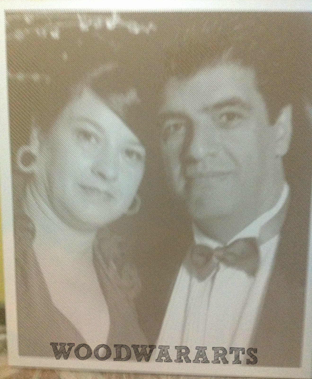

Ricardo, veja este meu trabalho...
Edson

Ricardo,
Utilizei o software abaixo. Como ele é FREE, disponibilizo aqui no Fórum.
Dá uma olhada nele, experimente e vai clicando na outra janela em "UPDATE PREVIEW" e ajustando o resultado a seu gosto, usei o próprio programa para gerar o Gcode e mandei pra máquina. useo fresa V-bit de 90º, mas agora tenho fresa de 60º que acho mais adequada.
Qualquer coisa, pergunte.
Edson
Não vá dizer que sou isso, sou aquilo... porque SOU MESMO...

ô Zé Ricardo;
se vc quiser mais fácil e mais recursos no halftone é só ir no site:
e comprar uma licença do halftone CNC, por 100 dilmas, que vc receberá em português e com mais alguns recursos.
Eu gostei e acho que vou adquirir. vale a pena dar uma olhada no site.
Creocad

Que eu saiba, e me corrijam se eu estiver errado, o Soft do JP não faz halftoes por linhas...
Abs.
Paulo Bubolz
Abs.
Caro Budolz;
se o tal JP que dizes for o que foi aqui disponibilizado já fiz testes e faz sim é só ativar o path width; mas se o PJ que dizes for o halftone CNC, só quando eu receber, pois acabei de comprar mas só será disponibilizado após confirmarem o pagamento, porém creio que sim quando se habilita o rastreamento.
Creocad.

Budolz e Zé Ricardo;
Minha ficha caiu agora, quando fui vasculhar mais detalhadamente.
O JP que ele diz é o próprio halftone CNC, porque é distribuido por um cara chamado João Paulo; e vendo com atençaõ o video tutorial lá no site confirmei que NÃO FAZ por linhas.
Zé vale mesmo a pena vc assistir ao video do tutorial; pois eu sou meio fraquinho nestas técnicas; e avalie se vale a pena para vc pois se depois de instalar vc formatar ou etc etc creio que terá que pagar nova licença.
Creocad

para mim, só vale a penas se for por linhas, pois como ja disse , a de pontos demora muito, e acho que sacrifica muito os motores

Ricardo,
Pela primeira vez desde que estrou nos fóruns, vais levar uma "Bronca"...
Se tivesse mexido com o programa que lhe passei, veria que ele faz imagens com linhas tortas, linhas retas e COM PONTINHOS. Como você mesmo costuma dizer: "Eu te dei a var...ops!, o caniço" agora é com você.
Pagar pra que? se você tem um "De Grátis". que faz tudo.
Edson
