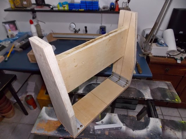

Olá pessoal, boa noite !
Algumas coisas feitas nesses últimos três dias. Estava trabalhando no trilho do eixo "Z". Aproveitei que tinha um conjunto de trilhos para gaveta aqui e estavam parados e resolvi usa-los. Como o curso desse eixo é pequeno, desmontei o conjunto e refiz o aperto para reduzir a folga. Espero que funcione no final.
Trabalhos realizados
Os trilhos já cortados e adaptados
Peguei uma cantoneira para usar como fixador dos trilhos,
Partes da cantoneira soldadas
Trilhos do eixo "Z" fixados no suporte do trilho "Y"
Suporte da tupia
Bom, por enquanto é isso!

« Resposta #24 Online: 25/10/14 - 22:22 »
Olá Marco; funcionar funciona, mas, este tal de mas é terrível......
Você obtém muito mais rigidez e SEGURANÇA usando as peças  uma virada de frente para a outra; ou seja a 90º do que mostra a foto numero sete.
tendeu?
Creocad

Re:CNC - Marco At Santiago
« Resposta #26 Online: 27/10/14 - 07:39 »
Grande Creocad, eu realmente não entendi a sua ideia.  :nanana:
O que o  Creocard quis dizer foi isso.
Visualize uma gaveta presa com essa corrediça, as corrediças ficam presos nas laterais do armário confere? da forma que colocou é como se as corrediças ficassem presas no "chão" do armário.
Essas corrediças não são feitas para sofrer esforço nessa posição, a "alavanca" criada nessa posição "poderá" arrancar a tupia do trilho
Seu pórtico está muito bem montado para usar essa alternativa do trilho de gaveta, isso vai te dar uma folga precoce, vibração da tupia, cortes ruins.
Eu mudaria esse trilho e adotaria outra opção.
Att
Rodrigo
Att
Rodrigo

« Resposta #27 Online: 27/10/14 - 07:45 »
Att
Rodrigo
 ?_39 Aaaaah ta beleza, agora entendi  ?_11
Vou estudar uma nova posição para esse suporte. Valeu !

« Resposta #29 Online: 11/11/14 - 23:20 »
O problema do eixo Z foi resolvido. A opção de colocar os trilhos a 90° do que estava, melhorou muito a rigidez mecânica, além da folga ser quase que removida totalmente.
Agora que os trilhos foram posicionados, vou refazer o suporte da tupia.
Obrigado a todos pelas dicas.
