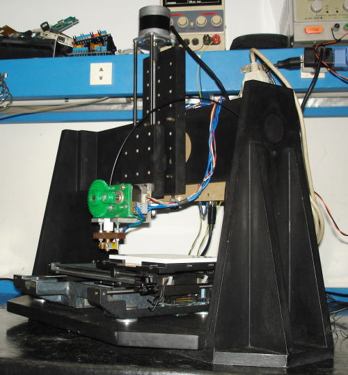

Manda bala, as coisas atualmente estão bastante facilitadas. Como um exemplo de construção caseira simples, barata e de desempenho muito satisfatório:
Aqui a maquininha que montei com a sucata que tinha à mão, foi utilizada como ponto de partida para nossos estudos ( o extrusor que vc vê na foto é o que muita gente usa, foi substituido pelo meu em função de sua fragilidade, a peça que adquirimos não foi bem confeccionada e rachou ):
Há muitas outras soluções, vc pode adquirir kits ou extrusores montados ... visite os blogs indicados à direita da página de abertura do blog do Alain e frequente a lista de discussão, há muita informação disponível ...
