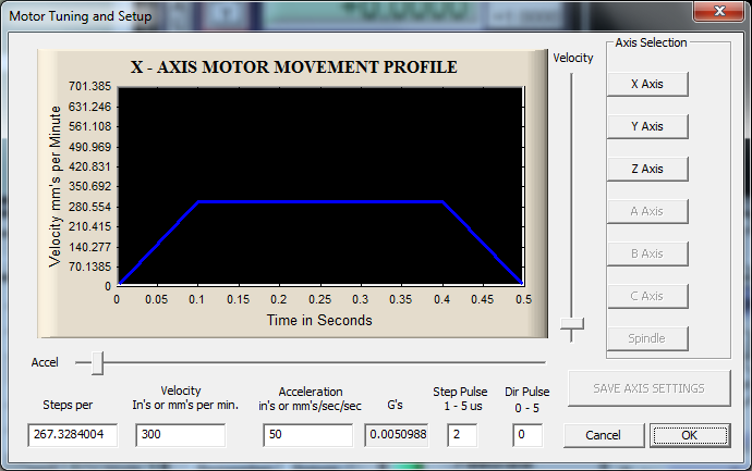

Boas notícias! Depois de ler o manual do Match3 consegui colocar minha MicroCNC para operar. Os manuais que Creocad enviou ajudaram muito, mas no fim das contas a minha placa não é nenhuma daquelas.
Resumindo, o que fiz foi utilizar as indicações da etiqueta da porta paralela. Os pinos configurados foram:
1 - EE - enable para os três eixos
2 4 6 - Step X,Y,Z
3 5 7 - Direção X,Y,Z
9 EStop - input
Os passos e relação do fuso foram definidos com o ajuste automático do Mach3 e um paquímetro. Acho que ficou legal... Risquei um projeto de placa numa madeira aqui.. ficou razoável, mas o desafio agora é com o projeto. Estou começando a ver o Artcam. O que vocês sugerem?
Um detalhe que vou buscar em outros tópicos aqui do fórum, é a questão da velocidade de deslocamento do eixo, pois usei uma velocidade baixa e quando aumentei um pouco o eixo travava. A impressão que tive, foi que os passos perderam sincronismo. Uma especie de aliase, sei lá!
Para quem usa o Mach3, ficou 260 passos por unidade, 25kHz, 300 unidades/min. Quando coloquei 400 unidades/min o eixo já travava.
 ?_18 Obrigado pela ajuda de todos!

estou muito longe de ser o cara; por exemplo eu não consigo entender esta sua informação de 260 passos por unidade....tem coelho aí......
Vc tentou colocar para funcionar em 35 kHz; pois salvo engano esta é a configuração de todas as placas que usam o TB6560....
Melhor; faça o seguinte:
post imagens das telas de configuração do mach3 e se possível, coloque fotos da máquina e ou informe sobre o sistema de movimentação, se é fuso ou correia etc.
pois creio que pode ser melhorada e muito esta configuração, já que conseguiste colocar os motores para girar...

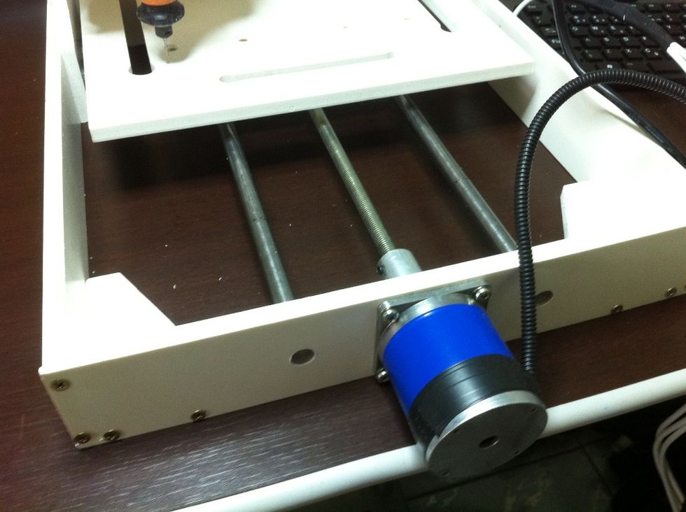

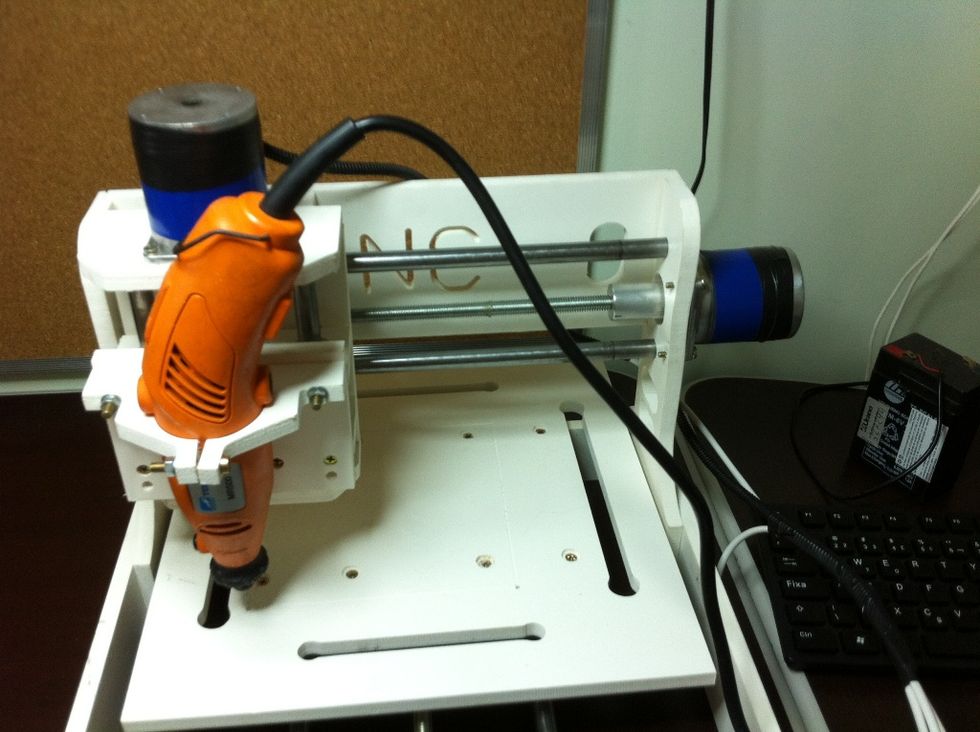

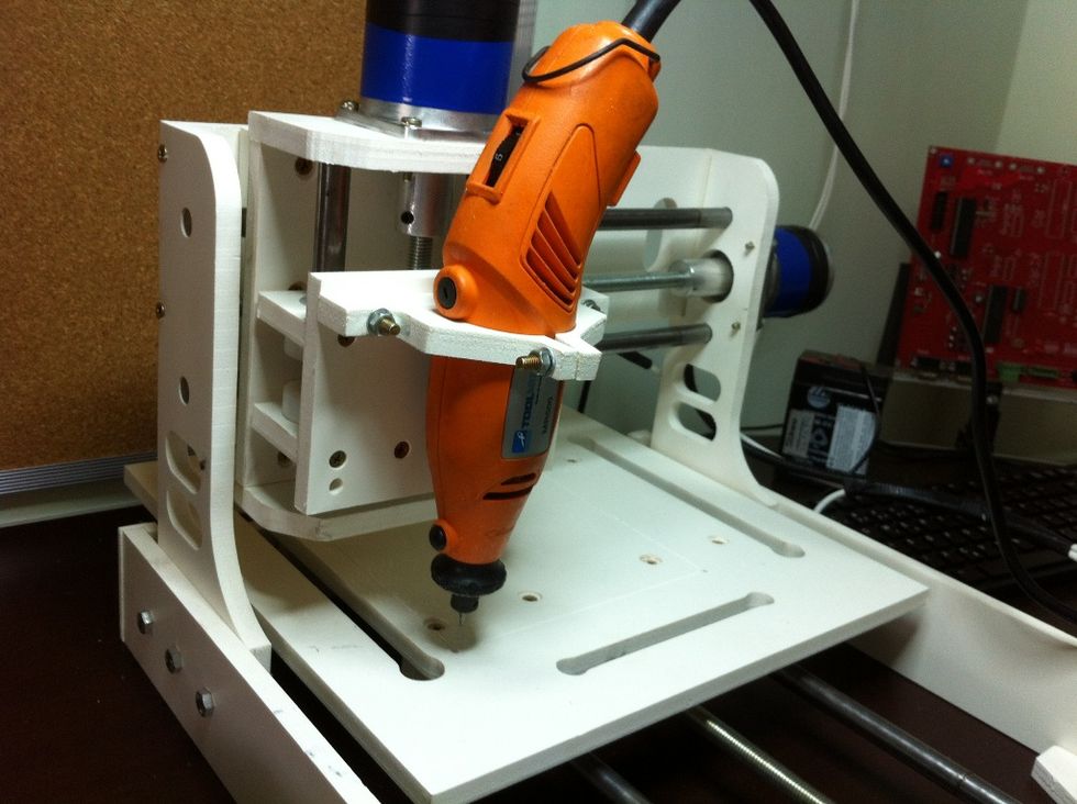

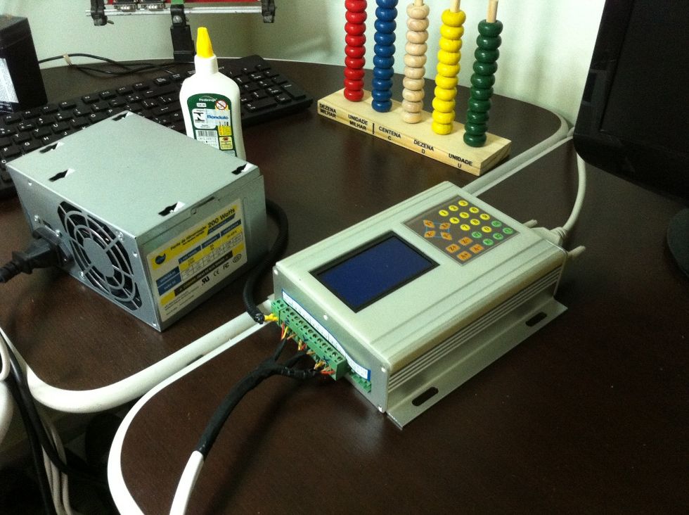

Desculpa a demora, mas vamos lá.
Primeiramente, vejamos algumas fotos do equipamento.

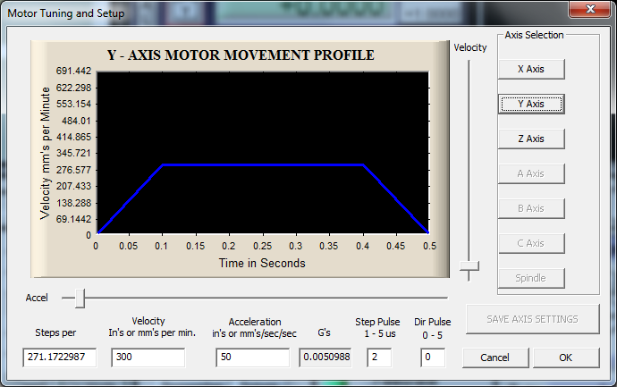

Pelo manual que me passou, a configuração estaria 1/16steps, Buffer set em Fast e Corrente em 100%.
Calculando os steps pelo mach3, as configurações dos eixos ficaram de acordo com as figuras abaixo.
Acima dessa velocidade o eixo trava!

parece-me haver um equivoco aí na tua postagem; pois com a chave 1 em off a corrente é 50% e não 100%; confira bem isto aí.
Tente colocar apenas a chave 6 em off, para ver, e não se esqueça de refazer o cálculo do pulso por mm.
Parece-me que é devido estar com 1/16 do step que causa o problema; pois veja que apesar das barras roscadas serem aparentemente a mesma filetagem, foi calculado valores diferentes para o step per mm; quando deveria ser o mesmíssimo valor; então está tendo perda de passo.

Felipe que motores é esses?
Olha não espere muita coisa dessa placa.
Eu fiz uns testes com um placa dessa a uns 4 anos atras em uma router, ela perde passo muito facil, não da velocidade e do nada ela pipoca o C.I.
Não da para ver direito nas fotos mas parece não ter acoplamento flexível nos motores, isso é um grande problema. Vc não consegue um alinhamento perfeito entre os eixos e isso faz travar, outro detalhe é não ter uma redução de polias e correias, para funcionar dessa maneira como está tem que estar muito leve o fuso.
Experimente colocar a placa em meio passo, já ajudaria um pouco em velocidade
