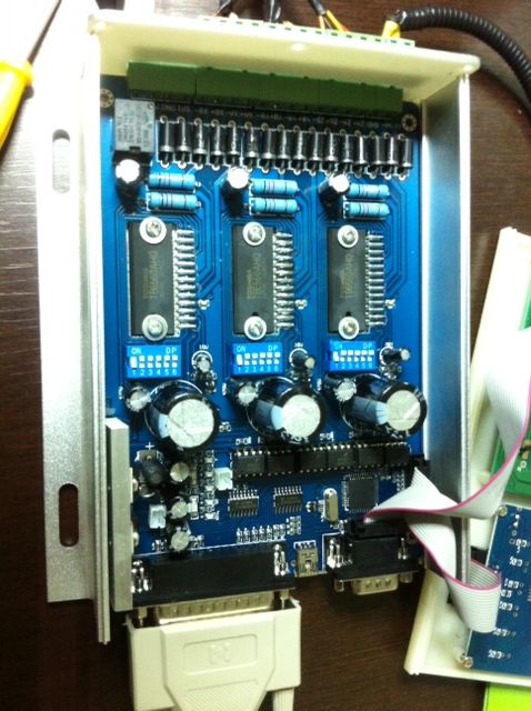

Boa noite pessoal!
Estou iniciando com uma pequena CNC hobby e acredito que comecei bastante errado comprando o equipamento antes de muita coisa... mas bem! Meu problema inicial é que o cara que vendeu não enviou manual, nem nada parecido. Logo, quem puder me ajudar com informações a respeito do drive que está nas fotos responde ai.

Ok. Na verdade eu preciso de um manual ou algo parecido. Como viu, o drive tem uma porta paralela, USB e serial. Eu quero utilizar a USB, mas n sei se é possível.
Também preciso desse manual pra testar o drive sem conexão com o pc, so utilizando a interface, pois até o momento não consegui nem testar os motores.

Eu acho(nao tenho certeza) que é um tb 6560 abre ele que para descobrir.

verifique se tem ao menos uma indicação do fabricante; modelo etc etc; pois TB6560 é o nome do CI. Existem inúmeras placas que utilizam este componente, cada qual com uma arquitetura diferente e consequentemente com modos de serem configuradas diferentes.
Não consegue contatar o vendedor para obter o manual? Tá ferrado; só com muita sorte para saber como é a arquitetura eletrônica e tentar "um milagre".........
É muito estranho não vir nem um cd acompanhando o produto.

Só confirmando são 3 eixos com TB6560AHQ, com uma porta DB25, uma DB9, e uma USB.

Encontrei alguns manuais e tudo mais, mas queria configurar os pinos da paralela e tentar movimentar os eixo usando o Mach3.
Pela experiência de você, me ajudem a identificar os pinos para eu lançar no Mach3!
Na ordem do pino 1 ao 25:
EE -
XD - Direção X
XS- Step X
YD - Direção Y
YS- Step Y
ZD - Direção Z
ZS- Step Z
NC -
NC -
ZL -
YL -
XL -
ET -
Ry -
OR -
Pm-
NC -
GD - DO PINO 18 AO 25
Essas informações estão na etiqueta do DB25. A quem puder ajudar meus agradecimentos!

Creio que ajudaria bastante se fosse postasse fotografias da placa, inclusive do verso da mesma, onde normalmente se coloca o nome do fabricante, algumas colocam até o site e se tiver vc pode entrar no site tentar negociar com eles o envio do manual com as instruções e inclusive verificar como e se pode ser usada pela usb, se é compatível com o mach3 pela porta paralela etc etc.
Quando vc comprou existia um anuncio? cadê o danado? Será que vc comprou sem nem ao menos ler a características anunciadas???????????????

O site é da china Voce nao tem permissao p/ ver este link. Registre-se ou faca Login. Olhei as placas que eles têm no site, mas não achei a minha. Somente algumas parecidas.
Enviei um e-mail pedindo o manual e ajuda para identificar o modelo.
As características anunciadas são essa:
- 200mm x 200mm x 40mm
- Trabalhos em 2D e 3D
- Guias Lineares com rolamentos
- Motores 10kgf
- Drive de Micro Passo
- Acionamento Automático da Ferramenta
- Mine Retifica 30.000 rpm ajustável
- Pinças para ferramentas de 1 a 3mm
- Softwares inclusos
- Kit de brocas e ferramentas de corte
Eu esperava que o manual viesse junto!  ;pacienc:
Eis a foto da placa.
A diferença básica dessa placa para as que tem no site, é que essa tem um microcontrolador atrás do conector DB9, acredito que seja para funcionar pela porta USB
Com a identificação dos pinos não dá pra rodar não?
