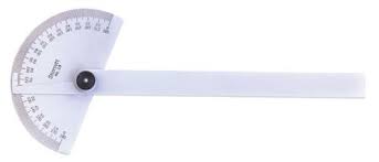

Veja o desenho abaixo e pense, pense muito bem... É proibido chamar os universitários...
Outra coisa, quando postar, explique bem suas dúvidas e quando colocar medidas diga se é milímetros, polegadas, se está informando diâmetro, comprimento, etc.
Edson

use isso que vai te ajudar...
