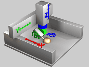

Ola pessoal, bom dia!
Estou interessado em montar uma Fresa CNC com 5 eixos, sendo o eixo A e B como os da imagem abaixo!
Fonte: Voce nao tem permissao p/ ver este link. Registre-se ou faca Login
Ela ficaria tipo esta aqui no vídeo:
Voce nao tem permissao p/ ver este link. Registre-se ou faca Login | Voce nao tem permissao p/ ver este link. Registre-se ou faca Login
Alguém ai sabe de algum projeto e ou site nacional de preferencia, que venda algum kit para montar os eixos A e B, como mostra a imagem? Ou alguém com conhecimento técnico para me ajudar a desenvolver um projeto deste e postarmos tudinho aqui no fórum para todos! Acredito que revolucionaria muitas oficinas por ai...

Não vejo muita dificuldade em fazer a parte mecanica para o quarto e quinto eixos.
pode ser feito com correia como a foto acima, com engrenagens ou mesmo um redutor com rosca sem fim.
Eu já montei um quarto eixo com redutor do tipo rosca sem fim, ficou bom. Na verdade nem quarto eixo era, mas um sistema de troca de ferramenta.
O problema eu vejo no software para gerar os percursos, afinal só vi até agora softwares que custam fortunas. Por esse detalhezinho é que não montei ainda um braço ou uma máquina com mais eixos.

Eu creio que a parte mecanica deva ser bem feita, de preferencia sem folgas pois tratar movimentos angulares é coisa meio complicada de se conseguir.
As fotos acima sugerem que ele usou engrenagens internas baseado na disposição dos motores em relação aos tamanhos das caixas onde estão presos - este tipo de engrenagem é meio complicado de se encontrar por aqui - fazer engrenamento externo é mais simples mas mais sujeito à folgas.
O ideal seria usar redutores planetários de precisão, ou melhor ainda redutores harmonicos, mas aí é que sai caro mesmo...
Talvez se usar um sistema de sem fim e coroa a coisa fique bem, mas ocupa mais espaço...
E depois de feito, encontrar um software que resolva o problema é outra parada...

 :irrit: Não tinha pensado no software para gerar o G-code, um obstaculo a mais! :brab:
Uma duvida quanto ao software, tenho que arrumar um programa capaz de gerar os G-code para o 5 eixos. mas para controlar a maquina posso usar o Mach3 né? Pois o mesmo tem opção para mais dois eixos alem dos X, Y e Z, ou não seria para este tipo de aplicação?
Mas assim vai torna ainda mais prazeroso vela funciona. Achei o site com mais fotos referente ao eixos que postei, nesta estão a maquina completa.

Bem, neste mesmo endereço destas fotos acima há um plugin que funciona no 3D Studio Max, no Gmax ou no Autodesk VIZ e que faz a geração de arquivos... o duro é operar estes programas - pela experiencia que já tive com alguns, são ótimos ´programas para animação mas péssimos no quesito usabilidade - não são nada intuitivos e meio complicados de encontrar...
Creio que se é para pedalar tanto, talvez devesse partir para algo que foi desenhado para a função, e aí há diversos programas no mercado e que fazem com maestria este tipo de trabalho
